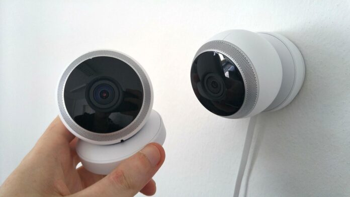

Кабелната камера получава ток и мрежа по един кабел и не мисли за заряд – работи денонощно, стабилно, години наред. Цената е монтажът: трябва да се прокара кабел до всяка точка, което при готова сграда означава дупки, канали и повече труд. За нов обект или основен ремонт това е най-надеждният път.
Безжичните модели решават точно проблема с монтажа – свързват се към домашната мрежа без кабел и се поставят за минути, като предават картина директно на телефона. Гамата от безжични камери покрива входа, двора, вилата и стаята, без прокарване на инсталация. Компромисът е в две посоки: батерийните модели искат зареждане или соларен панел, а Wi-Fi сигналът пада през стени, така че камера в далечен ъгъл на имота може да губи връзка. За под наем, за вила или за бърза защита без ремонт обаче безжичната печели убедително.
Второ решение: къде живее записът
Тук се крие разход, който не е на кутията. Локалният запис – на microSD карта или на мрежов рекордер – е еднократен: плащате носителя веднъж и записът е ваш, без месечни такси. Ограничението е капацитетът: картата се запълва и започва да презаписва най-старото, а рекордерът иска място и ток.
Облачният запис пази записа на отдалечен сървър, достъпен отвсякъде и защитен, ако някой открадне самата камера. Компромисът е абонаментът – месечна такса в евро, която тече, докато ползвате услугата. За една камера на входа локалната карта често е достатъчна; за няколко обекта, които трябва да са достъпни отвсякъде, облакът оправдава разхода. Разумното решение често е комбинация: карта за ежедневието и облак само за критичните точки.
Има и трети, подценяван фактор при записа – какво задейства камерата. Устройство, което пише непрекъснато, запълва носителя за дни и товари мрежата постоянно. Модел, който се активира при засичане на движение, пише само когато има събитие и разтяга същия капацитет със седмици. За повечето домове детекцията на движение е по-практична от денонощния запис – намира нужния момент, без да го търсите сред часове празна картина.
Резолюцията, която подвежда, и IP класът, който не бива да се пропуска
Мегапикселите са първото число, което всички гледат, и рядко най-важното. Full HD (1080p) е достатъчно за разпознаване на лице и регистрационен номер в типична сцена. По-високата резолюция дава повече детайл, но и по-големи файлове, които пълнят картата и товарят мрежата по-бързо. Числото има смисъл само ако сцената е широка и се налага увеличение при преглед.
Числото, което наистина не бива да се пропуска при външен монтаж, е IP класът. IP66 и IP67 означават пълна защита от прах и водни струи – задължително за камера, изложена на дъжд и сняг. Камера с по-нисък клас, поставена навън, издържа един сезон и се предава при първата истинска буря. Разликата в цената е няколко евро, разликата в живота на устройството – цели години. Именно затова изборът от по-широката гама камери за видеонаблюдение винаги започва с това къде ще стои камерата, а не с това колко мегапиксела има.
